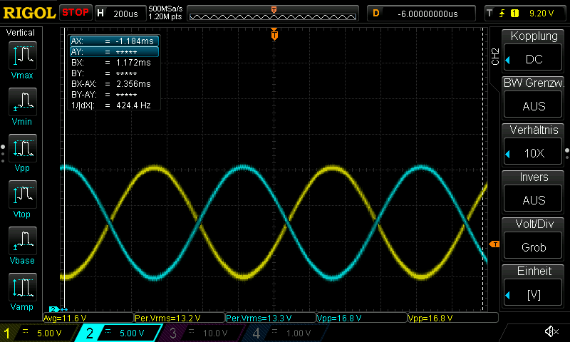

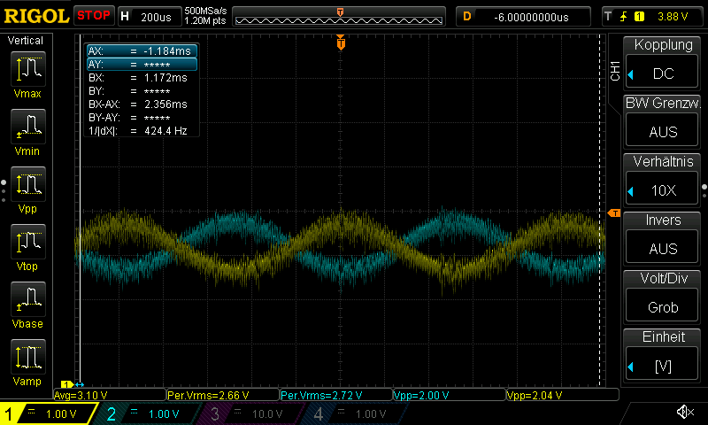

Hier nochmal Messungen mit verschiedenen Pegeln.
Ich habe mich nochmal davon überzeugt, dass wirklich Dein TPA3128 auf dem board sitzt.
Die Modulationsumschaltung zeigt sich an den Mittellinien.
Die genauesten Vergleichswerte liefert hier RMS-Periode. (Avg-Periode täte es auch, gibt es aber nicht)
