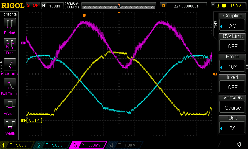

TPA3128 in Hybrid (also effektiv schon im BD Mode):
Der leichte Gain-Mismatch kommt von der EMU, da kann man hier bereits erahnen:
https://stromrichter.org/showthread.php?...#pid310930
Man könnte ja vermuten, dass im Clipping die unsymmetrische Aussteuerung mitwandert, wenn man das Signal am Ausgang der Emu mal vertauscht, aber nein, bleibt.
TPA3128 in Hybrid mit 0.8Vrms in:

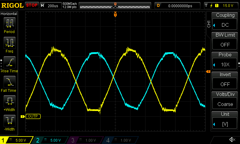

Eingangssignal umgedreht:

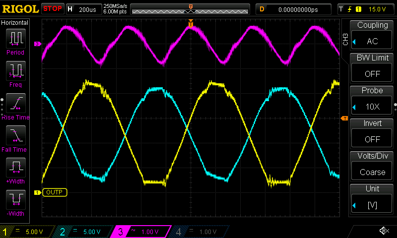

Was macht eigentlich das Supply-Rail? Direkt am Bulk-Cap gemessen:
