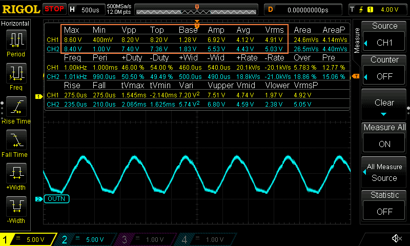

(02.09.2017, 12:03 AM)voltwide schrieb: Alternativ könntest Du auch mal die von mir angemerkte Asymmetrie weiter ergründen.
Z.B. einen Sinusdauerton drauf geben, knapp unter dem clipping, und dann die beiden Ausgänge miteinander vergleichen auf dem Scope.
In diesem stationären Fall mal Mittelwerte und Spannungshübe messen.
Hab ich eben mal gemacht:
STEPS, Startwert=Stopwert=0,3V (symm)
OutA-GND: 16,8Vpp; 12,6V=
OutB-GND: 16,8Vpp; 11,4V=
Am TPA3118 in 1SPW:
