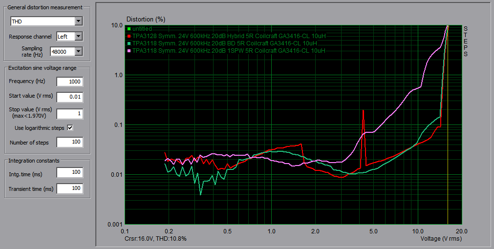

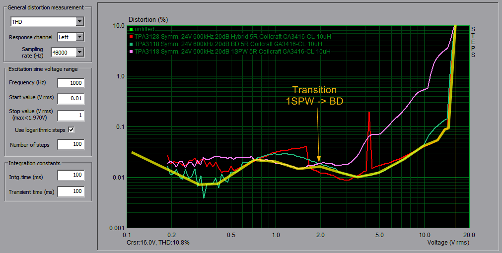

Hier die Vorlage für die Bastelstunde, ich zeichne gleich mal das Ideal ein.
Mit den Werten des TPA3118 ergäbe sich im Hybrid-Mode:
