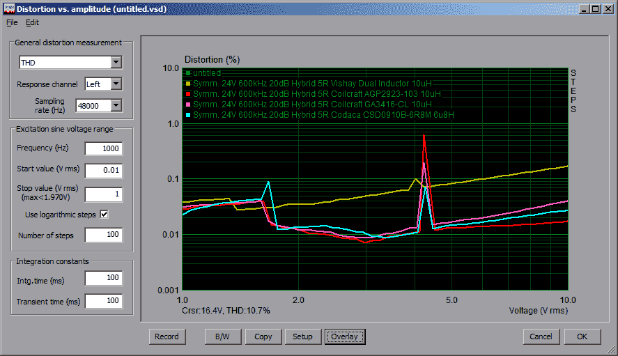

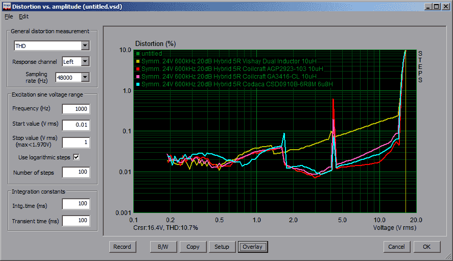

Zwischenbericht, alles ist besser als die Vishay.
Die Codaca CSD0910B-6R8M würden sogar gerade so aufs Board passen. Diese "peaken" auch wesentlich weniger als der Rest.
Man könnte behaupten, der Peak ist immer da, nur sieht man ihn bei den Vishay nicht.
