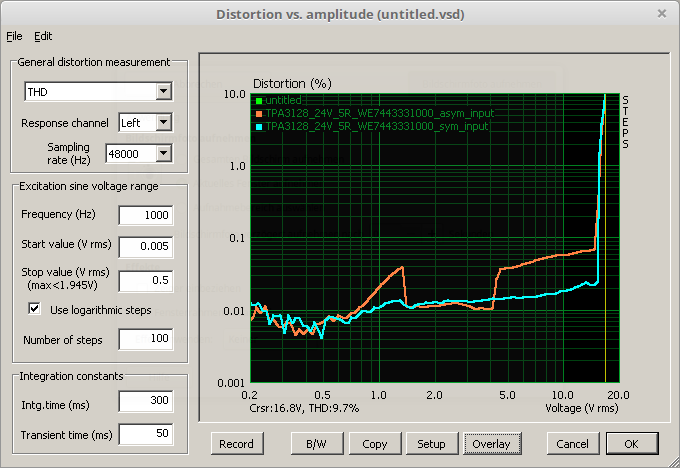

Genau das habe ich auch schon gedacht. Drum habe ich die fetten Spulen mal ersetzt durch die Würth Zuckerwürfel 7443331000
Die schlagen sich allerdings noch recht wacker.
Garnicht so einfach, einen schlechten Class-D-Amp hinzubekommen. lachend
Wenn ich die übereinandergelegten plots so betrachte, sieht es danach aus, als ob bei TI wesentlich mehr Grundrauschem überlagert ist.
