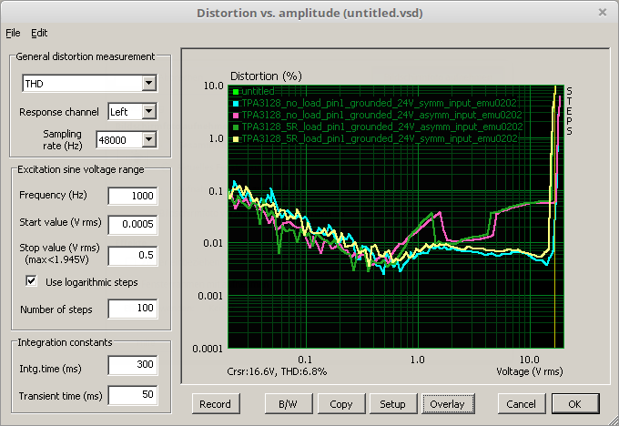

ich mach denn mal Messung
Also - das Ergebnis ist kaum lastabhängig.
Aber asymm Ansteuerung ist Mist.
Die naheliegende logische Erklärung für Dein Phänomen ist imho dass die Eingäng des TPA nicht wirklich symmetrisch angesteuert werden.
Dies wäre mal mit nem 2-kanal Scope-plot zu verifizieren, Messung direkt an den pins des TPA.
