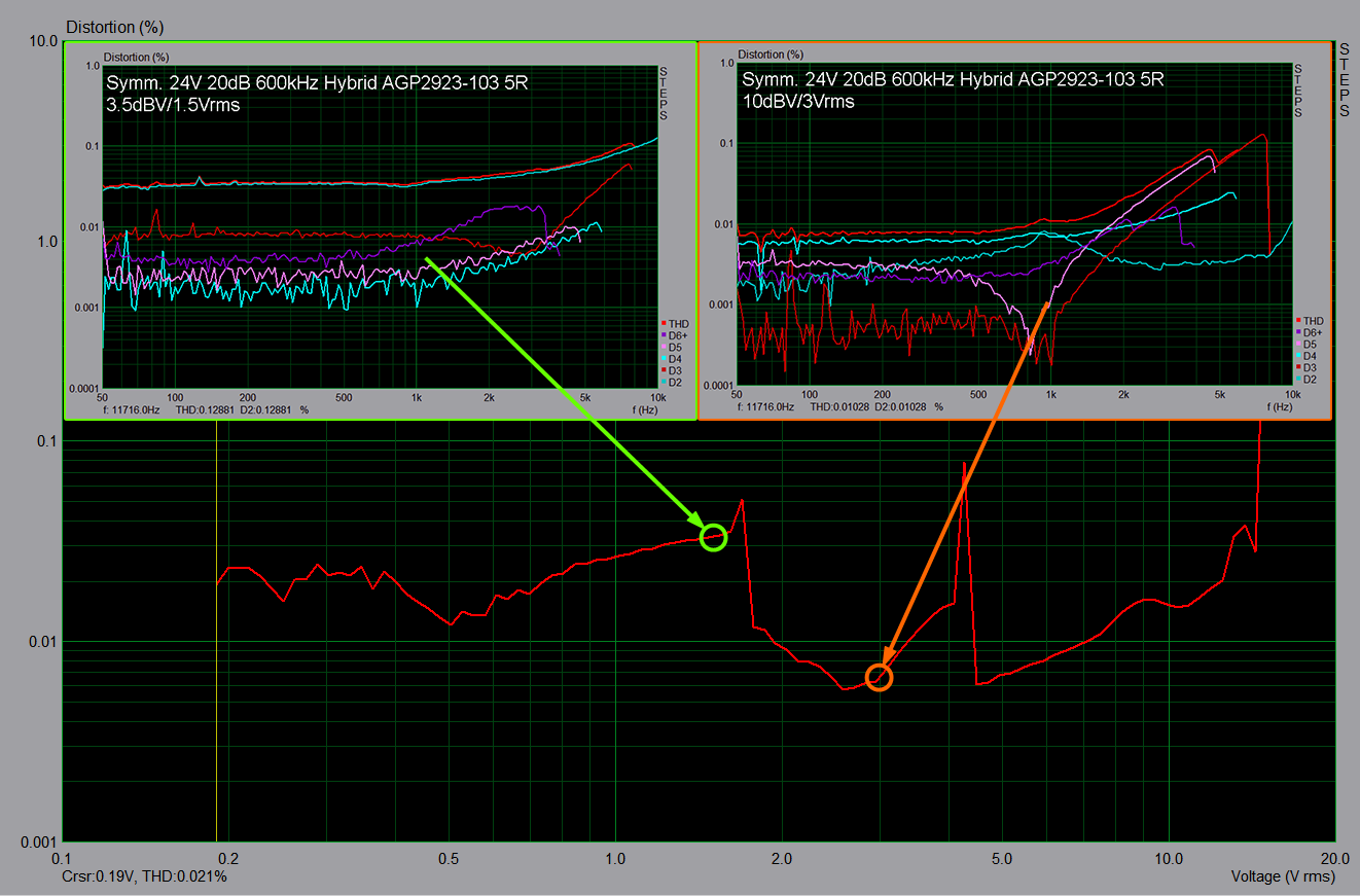

Wie man (nun) leicht sieht, ist K2 auf dem Peak dominant:
Soweit ich hier im Forum gelernt habe, ein Stromproblem? Eventuell Reso von den MLCC nahe am Chipper?
