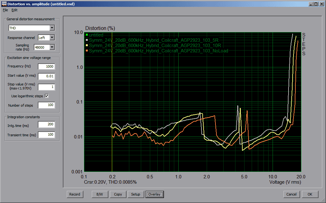

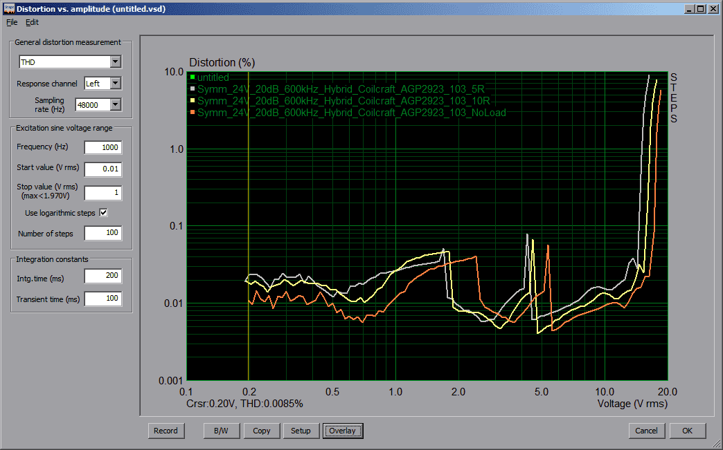

Mit "chunky" Drosseln sieht es so aus:
Gesetzt sind Coilcraft AGP2923, bis 30A recht linear.
