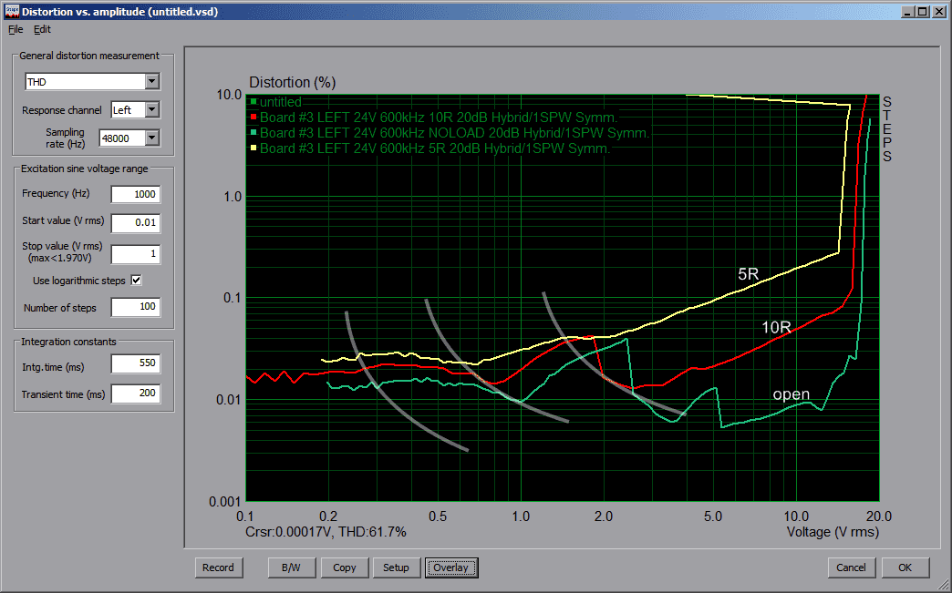

Das mag ja sein, bei 5R0 sieht man das auch nicht so.
Mit der Bitte um Interpretation:
(Davon ab "taugen" die Spulen nicht so viel)
Btw. Wie sieht denn dein AVCC Rail aus?
10R + 10uF MLCC + 100uF?
Ich habe da nur:
10R + 10uF MLCC
Habe mit zusätzlich 500uF getestet, ist egal.
Btw.
Auf dem Oszi sieht die Messung bei 1SPW ganz interessant aus, da er auch auf den Ausgängen permantent die CM-Spannung ändert.
Ich habe da nur:
10R + 10uF MLCC
Btw.
