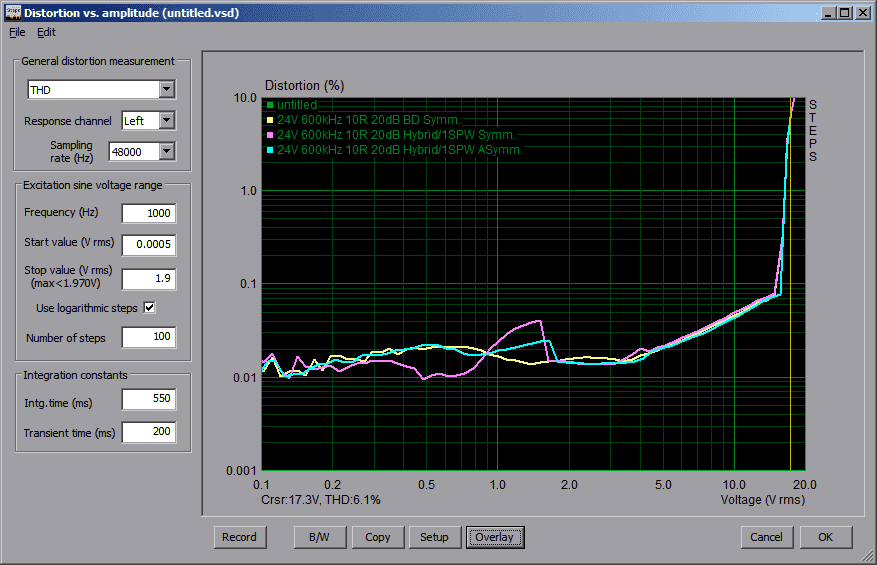

Anscheinend zeigt nur ein Board diesen starken Anstieg (to be prooved), ein anderes ist auch bei asymm. Speisung "ruhiger". (Alles eine Frage der Skalierung)
Hilft also nix, alles Boards einzeln testen in "allen" Configurationen.  Weih
Mit ein bißchen gutem Willen in der Nähe der Datenblattangaben.
