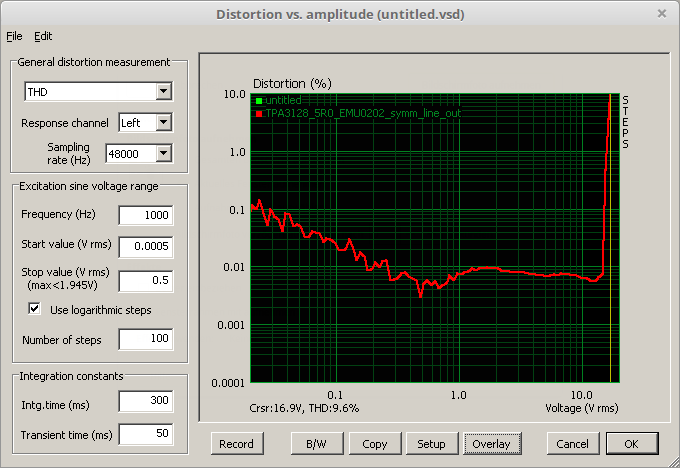

Ist ja wohl auch BD-Modulation.
Derweil habe ich meine EMU0202 umgerüstet auf symm Ausgang und gemessen am ansonsten unveränderten Testaufbau (400kHz, pin1=GND)
