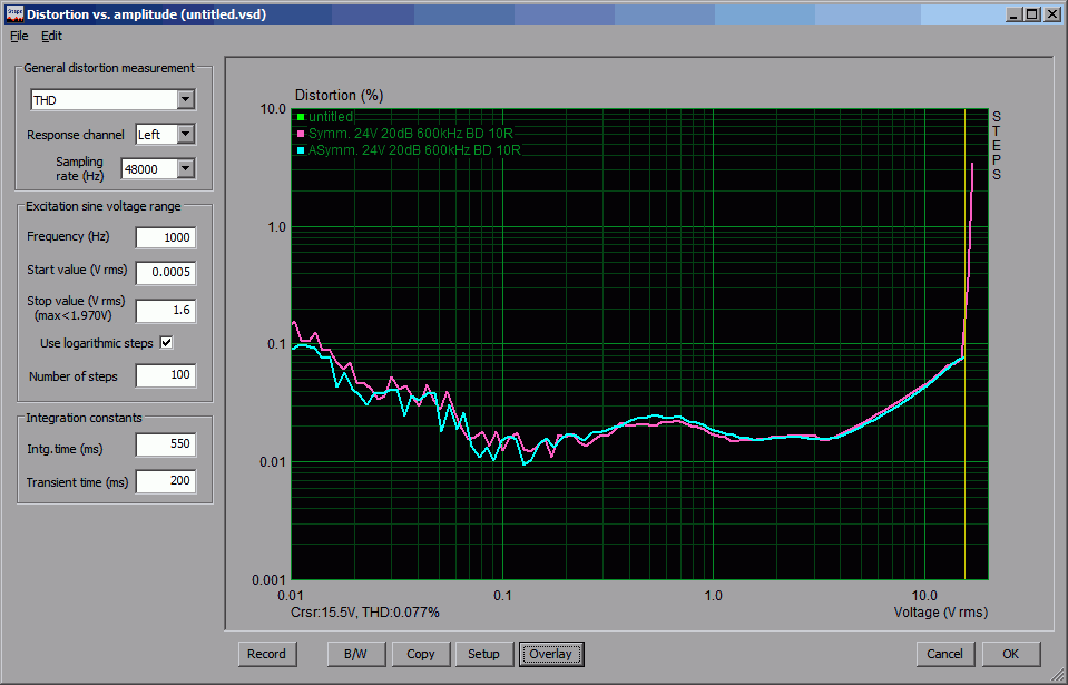

Um mal auf Asymm/Symm zurück zu kommen:
Beides identisch, asymm braucht mehr Pegel aber sonst? Recht gleich..
