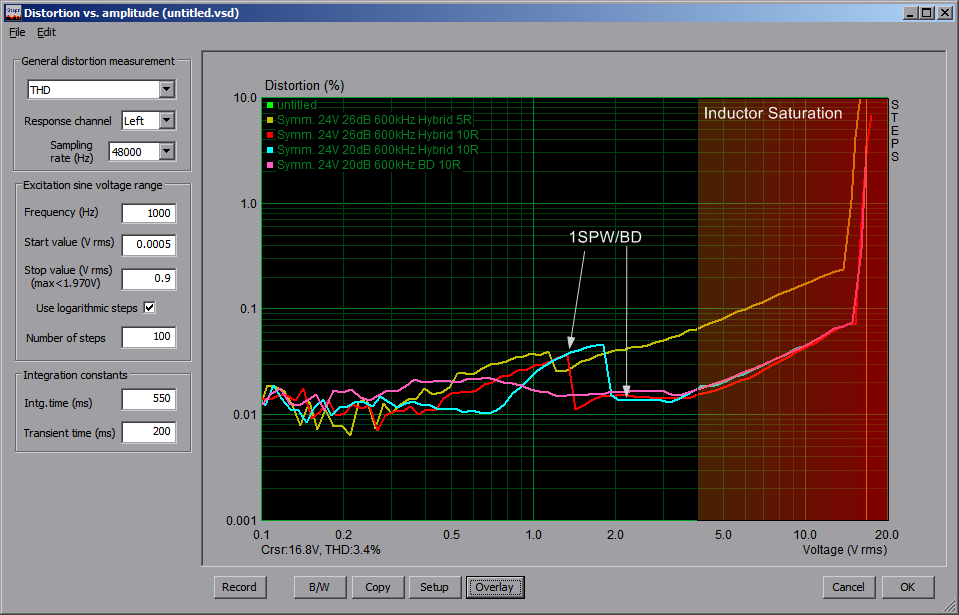

Ich hab leider keine mehr.
Hier nochmal eine Zusammenfassung und Vergleich zu BD bei 20dB..
Da ist m.E. einfach nicht mehr zu holen, rechts scheinen die Drosseln schon Einfluss zu nehmen (IL >= 0.7A)
