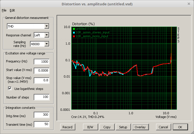

So, habe getestet - es macht also keinen Unterschied, ob der freie Eingang nun geerdet wird oder nicht.
So war das ja auch schon bei den Tests am TPA3118, wo der freie Eingang geerdet war.
