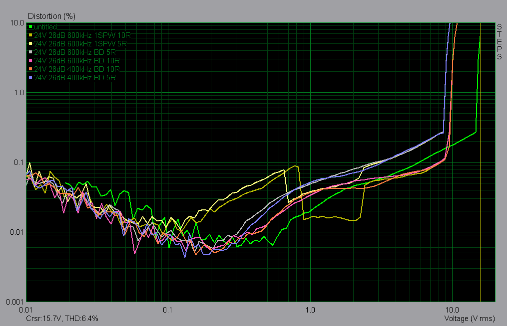

Woher da nun der hässliche Knick kommt entzieht sich meiner Kenntnis, mangels TPA3118 kann ich das gerade nicht mit 1SPW vergleichen. (Was beim TPA3128 Hybrid heisst)
Sieht ja fasst so aus, als wollte man bei 1W in 4R gut dastehen, in dem Bereich ist der THD ja niedrig. Bei BD-Modulation sieht es nicht so "schice" aus. Es scheint, dass die Modulation bei einem bestimmten Strom geändert wird. (Das hatte Alfsch vor Jahren mal beim MAX9709 gezeigt)
Die Messungen mit der EMU0202 in der Übersicht:
Warum die letzte grüne Messung weiter rechts ist, weiss ich nicht. Dass alle vorherigen Messungen nicht bis 16Vrms gehen ist mir auch schleierhaft, eventuell Wackelkontakt am Frontpoti der EMU0202.

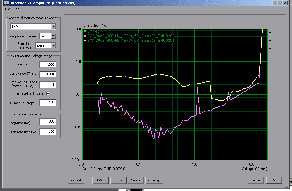

Was mich aber sehr verwundert ist die Messung mit der EMU0204 im Vergleich, da stimmt etwas überhaupt nicht. Beide Karten wurden "kalibriert" bzw. justiert.
