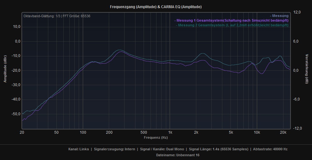

Gestern ein wenig mit der Dämmung herumgespielt und die Weiche angepasst. Die grüne Messung gefiel mir bisher am besten, aber irgendwas nervt noch beim hören. Vielleicht der Peak bei 2,5 kHz?
Bei geschlossenem Gehäuse war die Grenzfrequenz bei 300 Hz, was auch durch EQ nicht ausgeglichen werden konnte.
Am tiefsten komme ich mit 9mm langen BR Port und +6db bei 140 Hz.
