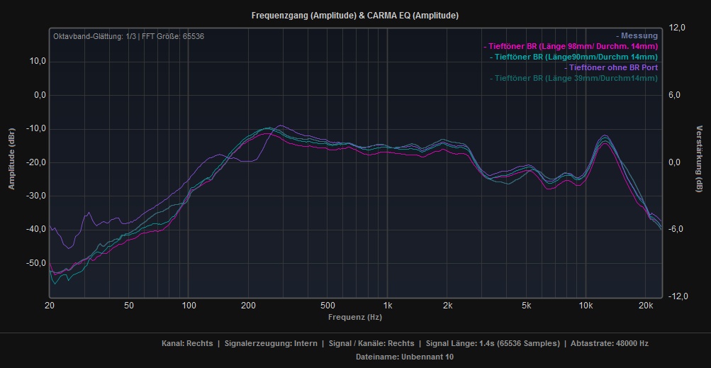

Messung vom Tieftöner
Erstmal Ernüchterung. 100 Hz werden noch nicht einmal erreicht. Die Messung ohne BR Port sieht am besten aus. Wahrscheinlich werde ich mich in der Länge des Bassreflexportes bei wenigen Zentimetern bewegen.

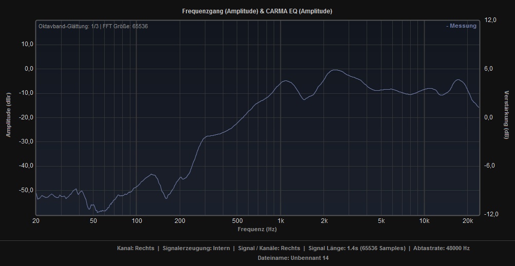

Messung vom Hochtöner
Alle Messungen ohne Filter und im Nahfeld
