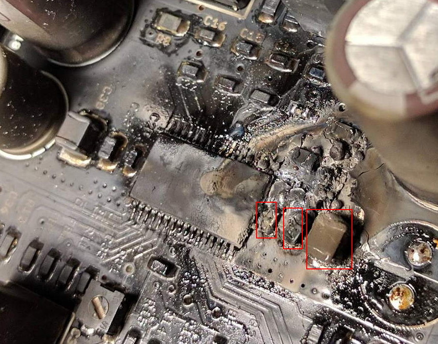

Er schrieb ja, er hatte den Gain um 6dB angehoben. Wenn das Teil dadurch ins Clipping geht, könnte das "Ringing" dazu geführt haben, dass die Snubber oder ähnliches in dem Bereich abfackeln.
Die MLCC pro Seite sind, wenn ich mich recht erinnere 10uF, 1uF, 10/100nF:
Dazwischen dann je ein paar nH Leitungsinduktivitäten...
