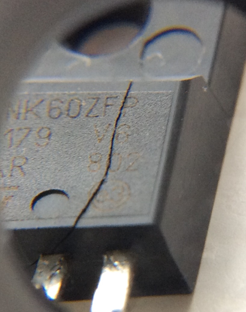

(08.05.2017, 05:00 PM)christianw. schrieb: Eventuell zu fest angeschraubt?

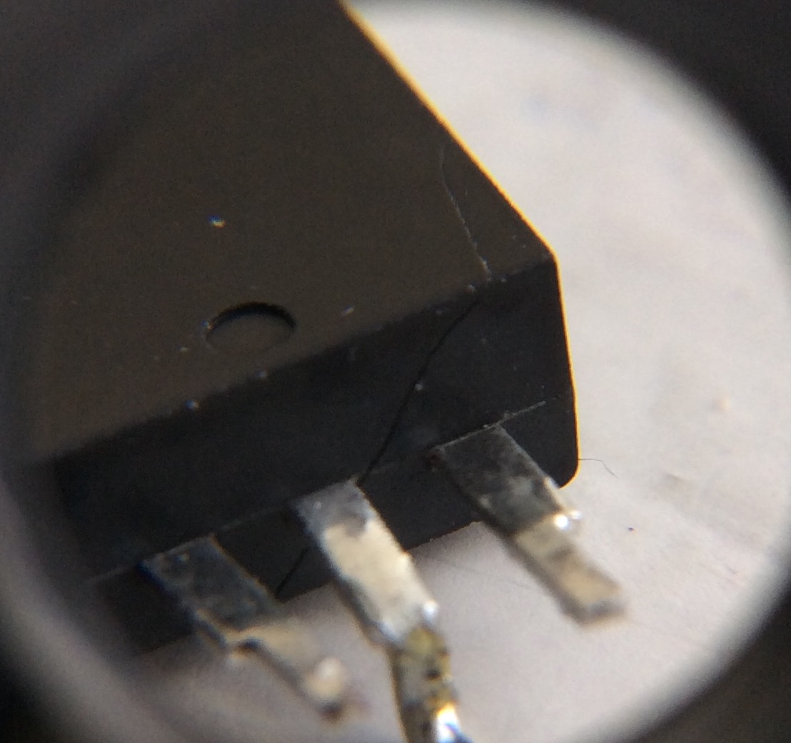

Weiss ich nicht. Denke nicht. Sehe am Befestigungsloch keinen Riss. Der Riss zieht sich von der Unterseite zur Beschriftung.
Spannung war aber wohl etwas da. Da der Mosfet nicht ganz gepasst hat und dadurch der Kühlkörper etwas nach oben abgehoben ist, habe ich einfach umgedreht. Auf Tisch gepresst und dann die Beinchen festgelötet.
Hört sich jetzt aber arger an als es war. Eventuell wars immernoch schief, da das Netzteilgehäuse nicht ganz zugegangen ist.
Wenn ich ne neue Sicherung habe, kann ich noch einen probieren. Diesmal mit Glühlampe wieder.
Ansonsten wenn ich versuche Gate Source zu laden, bekomme ich keinen Wert zwischen Drain und Source. Immer Overload OL.
Wenn ich einen neuen nehme, dann kann ich bei DS nur 2V ablesen bis er entlädt und dann wieder OL zeigt.
Also wie auf dem Video auf 0V gehts nicht.
