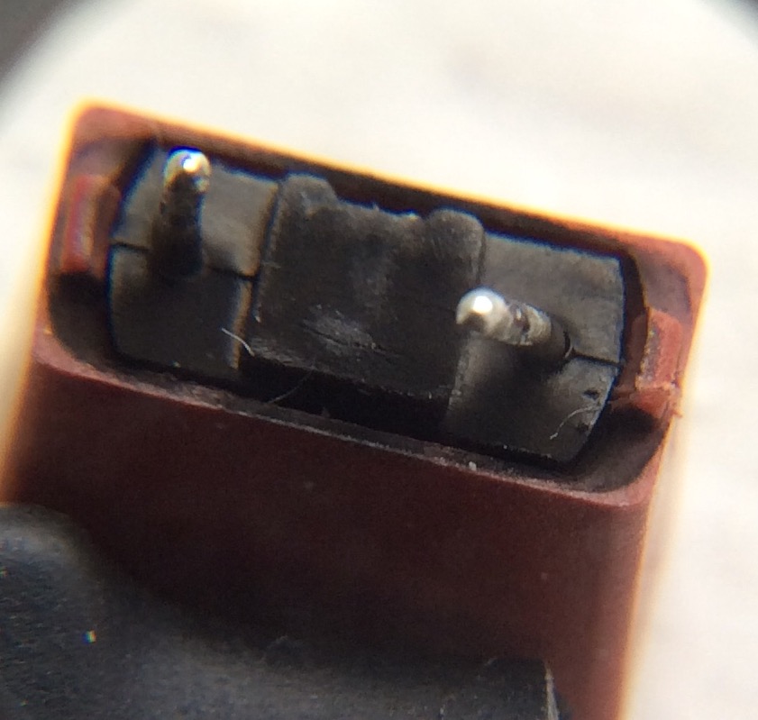

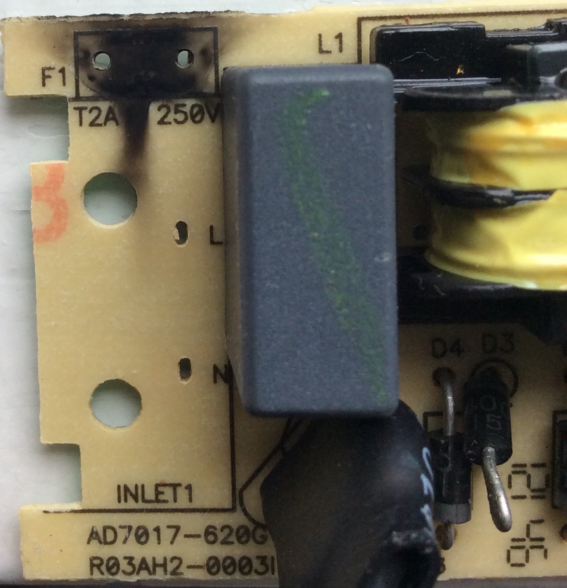

Weiss ich nicht. Eventuell die Lötstellen des Steckers. Auf jeden Fall ist die Sicherung F1 auf dem Ding durch. Werde jetzt Stecker und Sicherung auslöten und dann genauer hingucken.

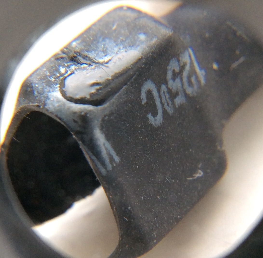

Am Schrumpfschlauch ist angekokeltes Plastik. Ich vermute vom Netzteilgehäuse. (Bei Bedarf Bild)

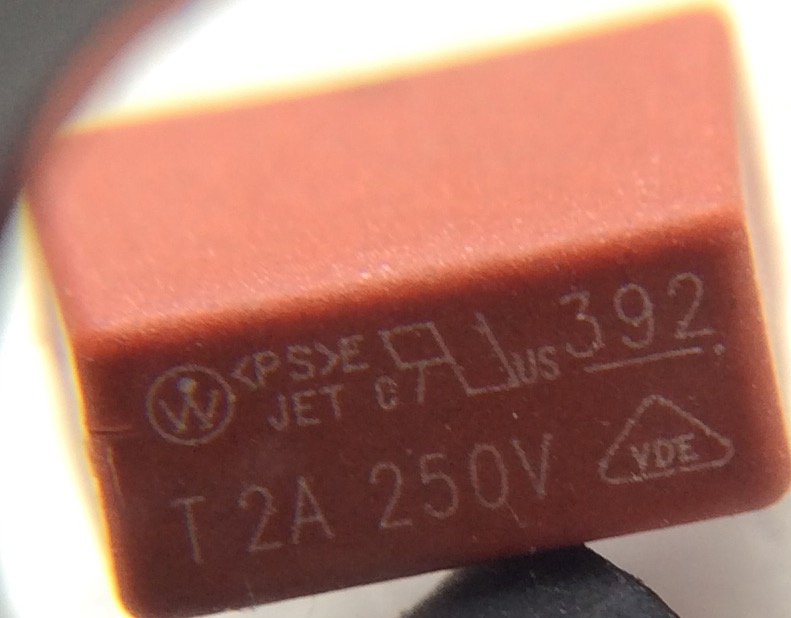

So schaut die Sicherung aus.
