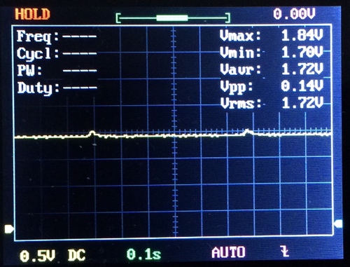

Pin 3 VIN, mit Multimeter 1,65V mit 1,7V Spikes. Etwas zu viel verglichen mit Datenblatt?

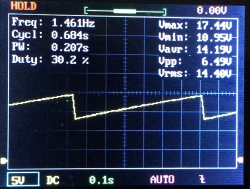

Pin 6 VDD:
