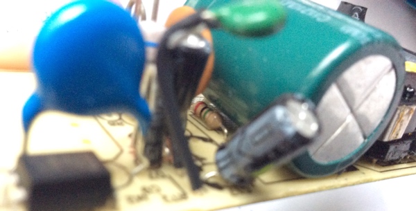

(04.04.2017, 01:09 PM)alfsch schrieb: also hab nochmal ins db geguckt: VIN muss > 0,9V sein, sonst tut er nix; bei 0,7V stop.
wenn da nix anliegt...wissen wir jetzt, was er hat. Wink
such den R , der von pin3 nach +300V geht. der is wohl hin...
Sind zwei. Siehe Skizze.
Werd den axialen jetzt mal entlöten. Hat niemand gesehen , weil er unterm dicken Elko versteckt war.
Ist draussen. Manchmal hab ich 5.2M Ohm bekommen. Aber hauptsächlich OL. Das Ding muss also ausgewechselt werden.
Der SMD 205 gibt 2 Mega Ohm auf der Platine. Ist zu fest geklebt, dass ich ihn rausbekomme. Sollte denke ich in Ordnung sein.
Der andere 36k Ohm ist mir leider verschwunden. War aber wohl auch defekt, da ich auf der Platine auch hier Overload bekommen habe und keine 36k ohm.
Werde also beide Widerstände ersetzen müssen.
Wahnsinn. Mein Lötzinn ist alle. Mein dünnes Bleihaltiges, das mir gewickelt geschenkt wurde war super. Aber keine Ahnung welche Marke das geile Zeug ist. Bleifrei 1mm ist auch alle, aber das war conrad zeug. (habe nur noch Zinn aus China, bäh) Muss also wieder Shoppen gehen.
Brauche daher ne Empfehlung.
Und jemand ne Idee warum der Widerstand kaputt gegangen ist? Eventuell unterdimensioniert oder hat der Schuh woanders gedrückt und das Teil dann in die Knie gezwungen?
Dann mach ich ne Liste und kauf das Zeug ein.
Sehe gerade, dass er 6mm lang ist. Dh. 1/4 Watt? Habe davon blaue hier. Metallschichtwiderstände . 1 MegaOhm . Zwei mal in Serie, dann sollte das passen oder nicht.
Denke, aber das war ein Materialfehler vom Widerstand. Weil wenn was gebrutzelt wäre , dann doch eher das schwächste glied. Und das müsste der 2 MegaOhm SMD Widerstand gewesen sein, da dieser wohl kaum mehr aushält als der dicke axiale.
