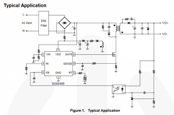

Canon K30301 24.5V Netzteil
#91
also hab nochmal ins db geguckt: VIN muss > 0,9V sein, sonst tut er nix; bei 0,7V stop.
wenn da nix anliegt...wissen wir jetzt, was er hat. Wink
such den R , der von pin3 nach +300V geht. der is wohl hin...
