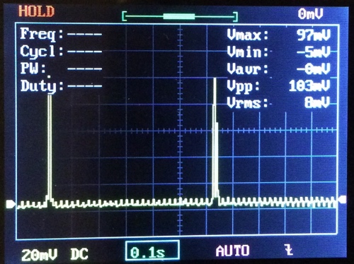

Noch gemessen:
Pin 4 Signale:

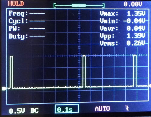

Pin 6 Signale, wobei etwas unregelmäßig und ab und zu kleinere Spikes:
Grad eben nen kurzen verursacht . Die Glühbirne hat mir den Arsch gerettet Big Grin Danke alfsch!
