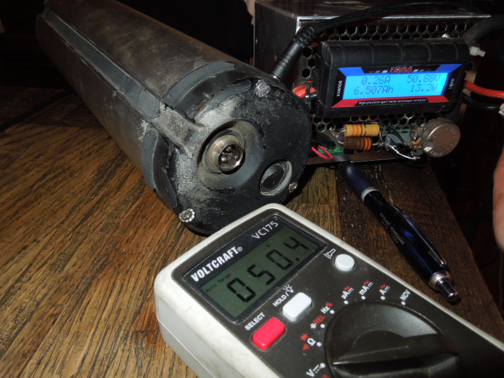

Ich werde jünger, die externen Zellen älter, ist ja eigentlich was zum freuen.........
Die Lebenden hatten um 3,6V....x12=>42V und jetzt wieder gemeinsame 50,4V
Morgen den Controller auf die neuen Spannungen einstellen und es ist wieder unterstütztes Radeln möglich
Bei vorher schon geladenen 0,5Ah hatte ich die durchgebrochenen Schrauben ersetzt. Nun bin gespannt was die - 4 Zellen in meiner Reichweite ausmachen, oder ob es plötzlicher Zelltod war
