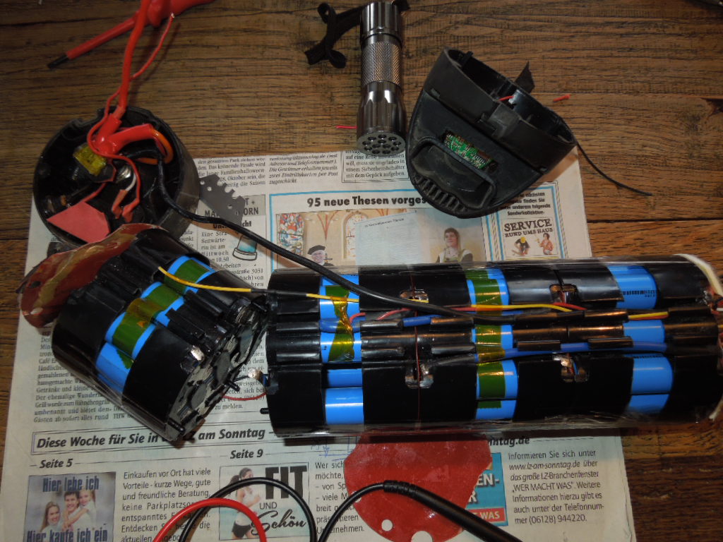

Im Moment rätsel ich wie die Zellen verknüpft sind - sehr seltsam.....Denkpause...

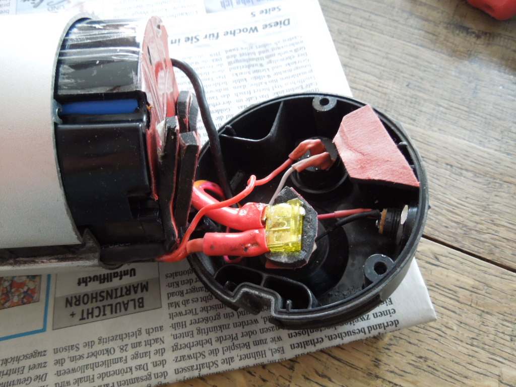

Das geschmorte Plastik der 20A Sicherung zeigte sich zuerst;

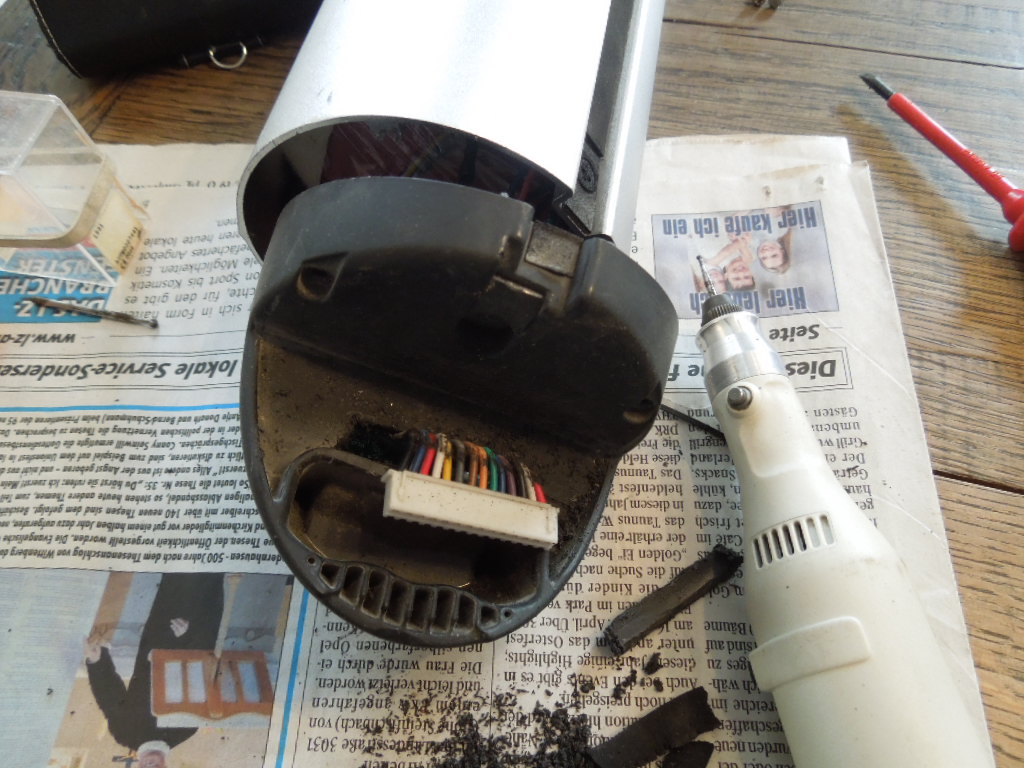

um meinen Messport durch den Deckel zu bekommen dremeln;

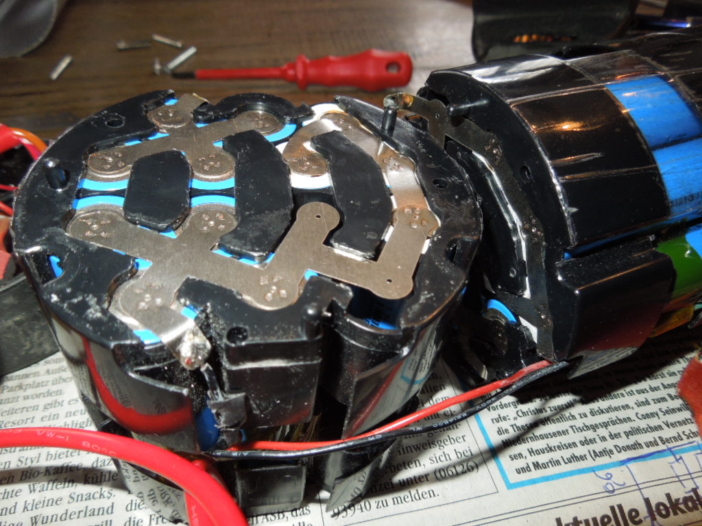

48V ~ 13S auf 4 Etagen 2x14 und 2x12 Zellen;
zur letzten Etage wo +48V abgeht 12 Zellen aber auch die vorletzte Messleitung aber dahinter nur 8 Zellen in Reihe
