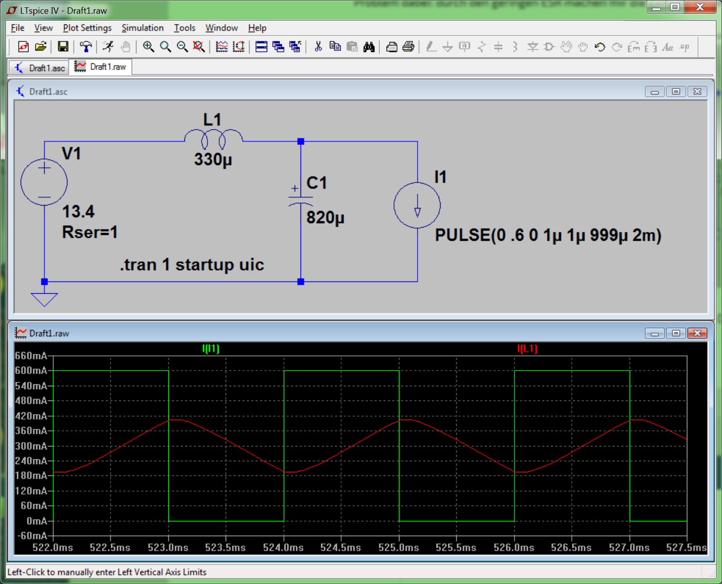

Mit der Vermutung, dass du die Bauteile deiner ersten gezeichneten Schaltung hast:
Der Einschaltstrom ist in diesem Fall egal, die Drossel kann knapp dimensioniert werden. Wichtig ist nur, dass der Kondensator nicht viel weniger als Nennkapazität hat. Das sollte doch für die Powerleitung reichen. Die Steuerleitung kannst du ja wie eine Audioleitung schirmen
