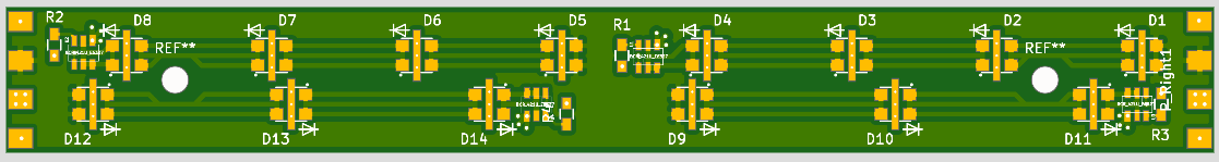

Und anbei noch ein Rendering der Platine (125x15mm), allerdings ohne Komponenten. Nachdem sie rel. schnell fertig werden musste, habe ich auf die Positionierung vom Bestückungsdruck leider nicht geachtet.
Obere Reihe: Je 4 LEDs (Orange) ein Treiber (150mA pro Strang)
Untere Reihe: Je 3 LEDs (Weiß) ein Treiber (90mA pro Strang)
Dazu noch jeweils ein 0603 Widerstand für die Stromeinstellung. Duko im Pad ist ebenfalls eine schlechte Idee bei den Widerständen. Ursprünglicher Plan war Handlötung, da wärs egal gewesen. Im Ofen hats jetzt ein paar wenige Grabsteine gegeben. Außerdem sind die Pads auf Handlötung ausgelegt und rel. lange.
Oberseite der Platine ist +, Unterseite die Massefläche. Insgesamt werden 3 der Platinen in Reihe geschaltet, davor noch eine Ansteuerplatine. Zwischen + und GND Pad müssten wie gesagt 1206 Kondis gut reinpassen. 0806 sollten auch gehen, kleiner ist doof.
