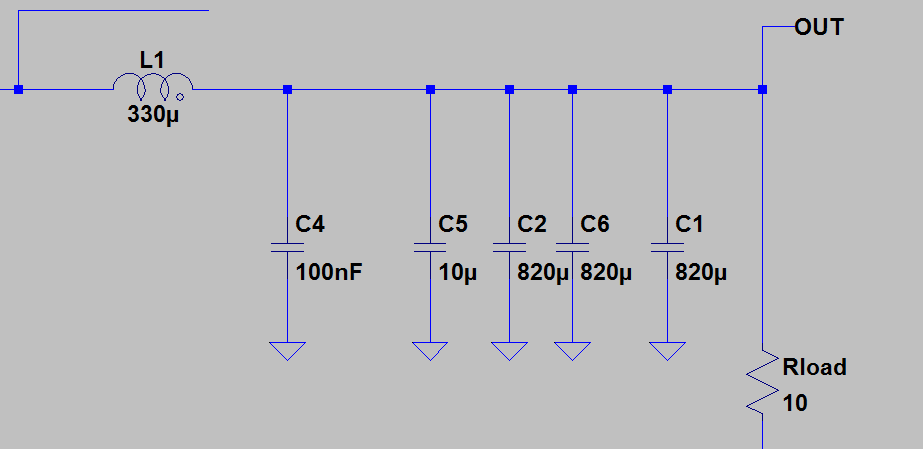

Helft mir mal weiter - ich bin was Schaltungsdesign angeht stark eingerostet.
Ich hab folgende Eckdaten:
- Versorgungsspannung 12V
- Laststrom von 1,2A (LEDs)
- 500Hz PWM, 50% Duty Cycle
Jetzt wollte ich da eine kleine Filterstufe auf der Versorgungsspannung vorsehen:
- 100nF
- 10µF
- 3x (oder 4x ) Elko mit 820µF (60mOhm)
Problem dabei: durch den geringen ESR machen mir die Einschaltströme etwas sorgen, lt. Simulation dürften es 22A sein.
Also habe ich an einen LC-Filter gedacht. Würde den Einschaltstrom verringern und auch die Filterwirkung verbessern.
Die Frage die sich mir stellt ist jetzt: auf welchen Strom muss ich die Drossel auslegen? Ipeak liegt ja bei 10A durch den Einschaltstrom (einmalig), Idauer liegt dagegen unter <1,5A.
