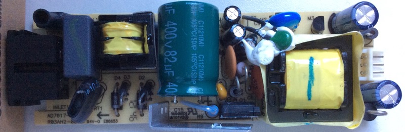

ich versuche gerade das Netzteil eines toten Scanners zu checken. Vor ein paar Tagen hatten wir einen Kampf. Daher bin ich mir auch nicht sicher ob es ohne blaues Auge davon gekommen ist.

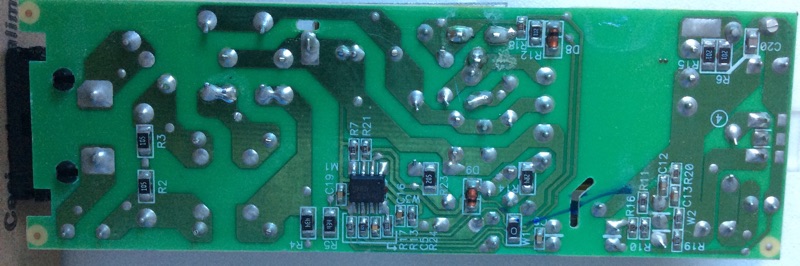

Ich habe die F1 durchgecheckt. Hat Durchgang. Sämtliche Dioden ebenfalls gecheckt und soweit ist nur eine negativ aufgefallen.
D8 zeigt 0.125V in beide Richtungen an bzw. 200 ohm.
Der Widerstand im Plastikschlauch unterhalb des verfluchten DrecksELKOs ist soweit ich beurteilen kann auch ok. 0.3 Ohm (Orange Orange Silber Gold).
Kann auch Fotos vom Seitenprofil hochladen. Werde die Fotos eh aktualisieren wenn die Sonne heute nicht zu scheu ist.
Dann kann man hoffentlich auch die Bereiche mit milchiger Schicht an der Unterseite erkennen.
Der Power MOSFET am Kühlkörper lautet P4NK60ZFP
Würde jetzt erst mal die Diode ersetzen, falls das Sinn macht. Wenns nicht die Ursache sondern die Folge des Problems ist und wieder bzzt macht es denke ich ja keinen Sinn.
Welche Diode brauche ich? Die D9 sieht ziemlich identisch aus. Schwarzer Ring und dann brauner Ring.
