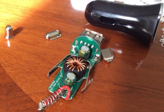

(06.03.2017, 03:21 PM)christianw. schrieb: Sieht soweit doch gut aus.
Der Lader ist um den EUP3468A herum gestrickt:
http://www.eutechmicro.com/index.php?a=p...ata&id=335
Deine Sicherung ist mit "F1" beschriftet.
Solander der FP6601Q QC 3.0 Controller nicht kaputt geht, kann nichts passieren.
Mein Beitrag wurde gelöscht. Also tippe ich nochmal.
Vielen , vielen Dank. Danke, dass du grünes Licht geben kannst. Ich werde das Ding zusammenflicken irgendwie, damit es hält. Die Verarbeitung hat mich skeptisch gemacht, aber wenn du sagst dass die Elektronik OK ist dann passts.
Ich vermute ich habe dann mit dem + Pol Spacer und der Feder im Zigarettenanzünder einen Kurzschluss verursacht. Anders kann ichs mir nicht vorstellen.
Kannst du mir noch erklären , warum der + Pol Spacer von einem Magneten angezogen wird aber die Spacer an der Seite für die Masseklammer (furchtbare Ausführung) nicht magnetisch sind?
Danke im Voraus , Han Solo.
