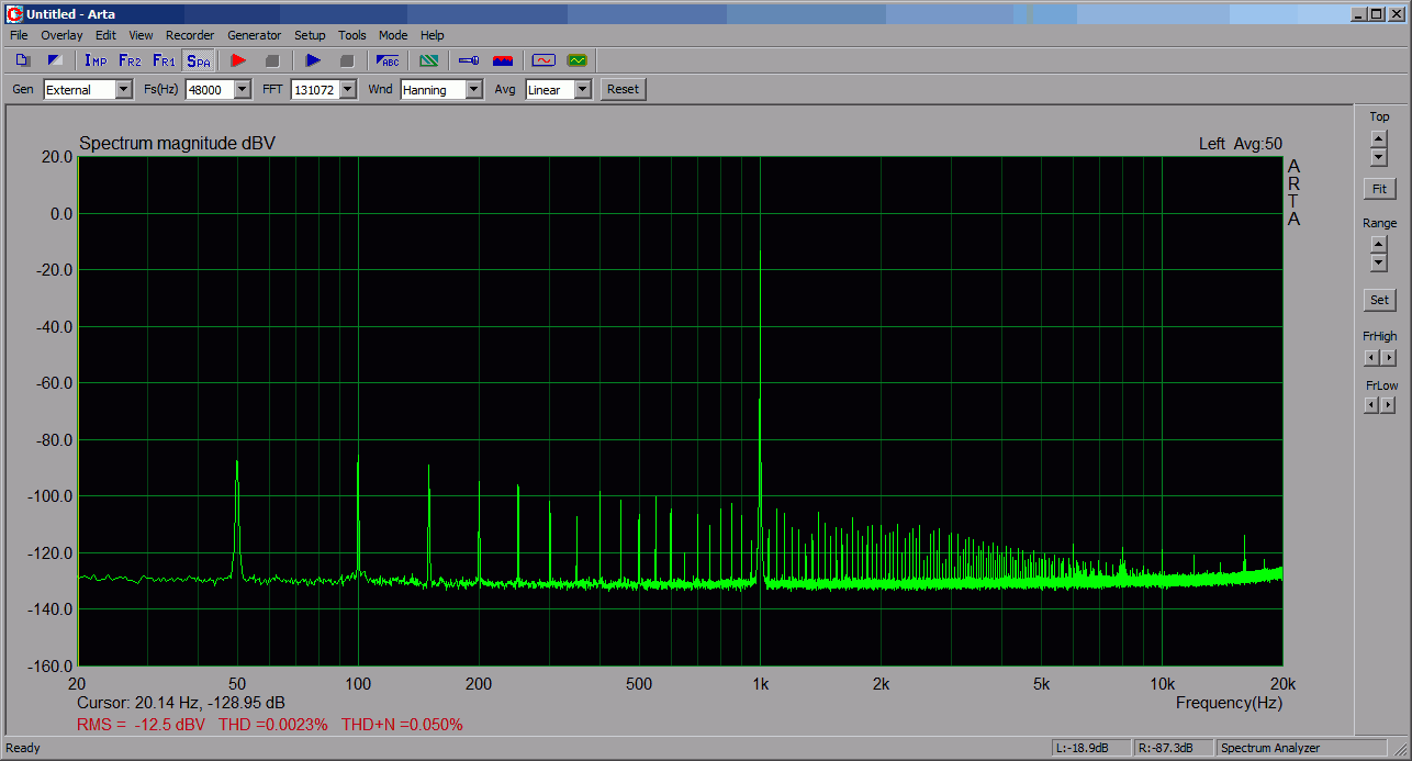

Ohne GND-Lift am Eingang der 0404 holt man sich +20-30dB mehr Rauschen. Mit GND-Lift siehts dann so aus:
EMU0202 -> EMU0404:
EMU0404 -> EMU0202:
Ordentlich Störungen drauf, m.E. nicht vom Generator.
Wie ist denn das eigentlich zu bewerten, wenn DAC und ADC vom selben MCLK gespeist werden, können diese sich dann überhaupt gegenseitig (innerhalb eines Systems) messen?
