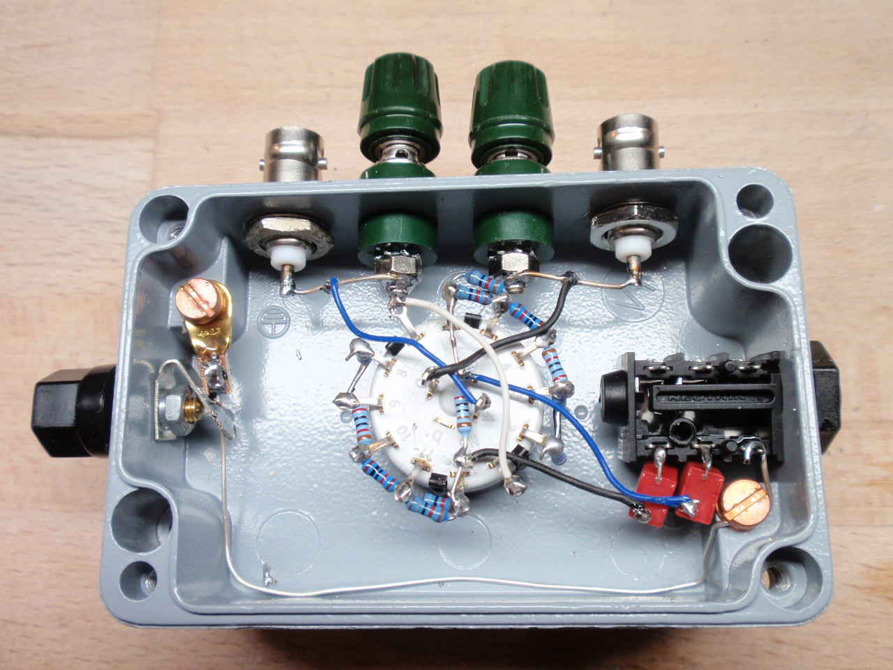

Die Einfach-Variante, o. Filter

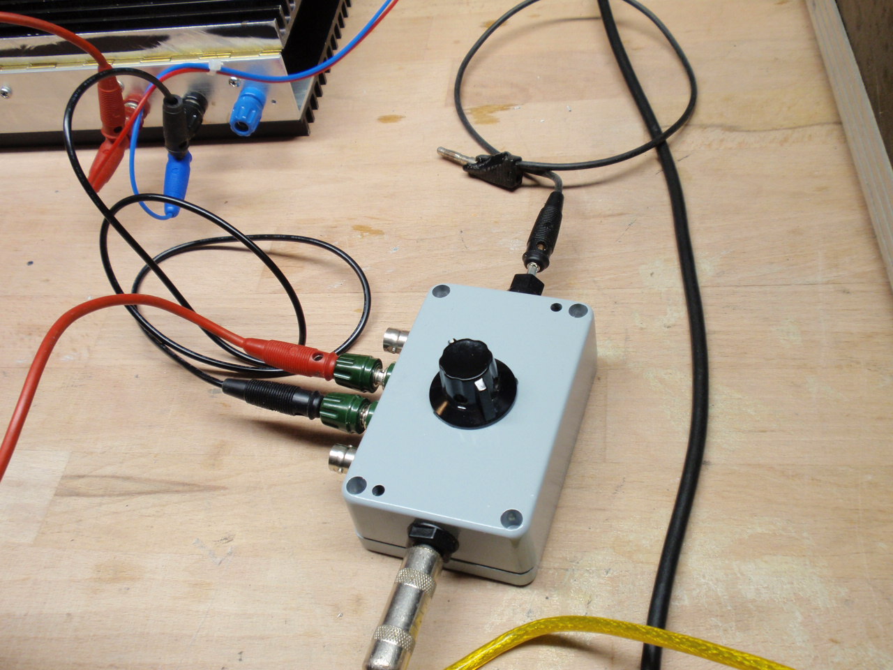

Und im Einsatz
Hab mal damit meine 2x500W Monster PA gemessen:
<0,02% @ 1kHz bis kurz vor dem clipping, k3=-80dB
Nicht sooo schlecht, für Anfang der 80er Jahre.
Bei genauerer Betrachtung braucht mein Abschwächer nur 2x5Kontakte.
In der 6.Pos wird der Eingang der Soundkarte kurz geschlossen.
