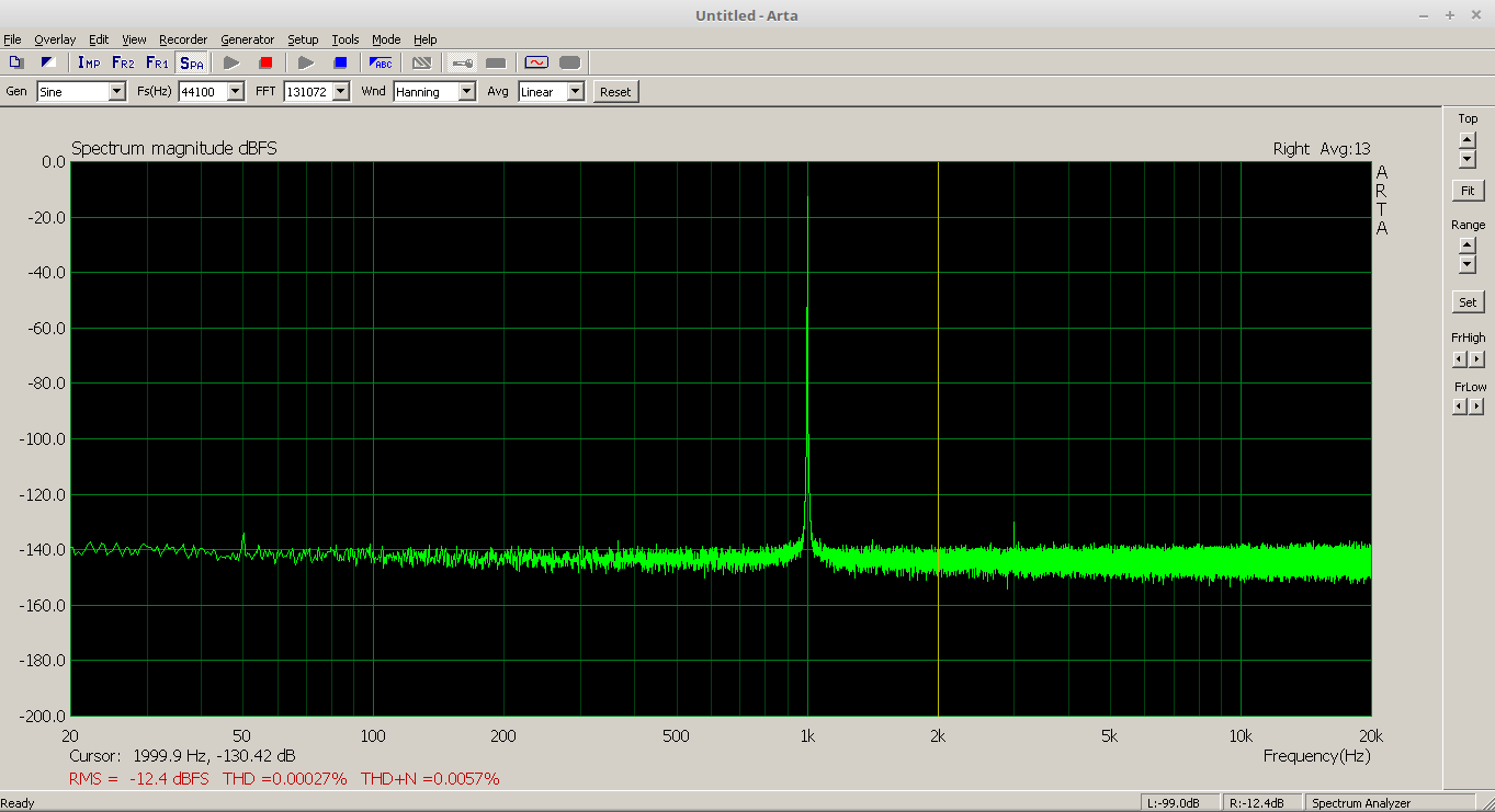

Ich auch, trotzdem gibt es Gleichtaktsignal.
Hab mal den sweetspot gesucht, und jeweils länger gemittelt...
rechter Kanal (gain=Min)
linker Kanal
U3=NJM4580
U5,U6=OPA1662
