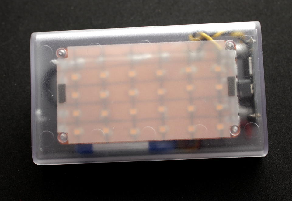

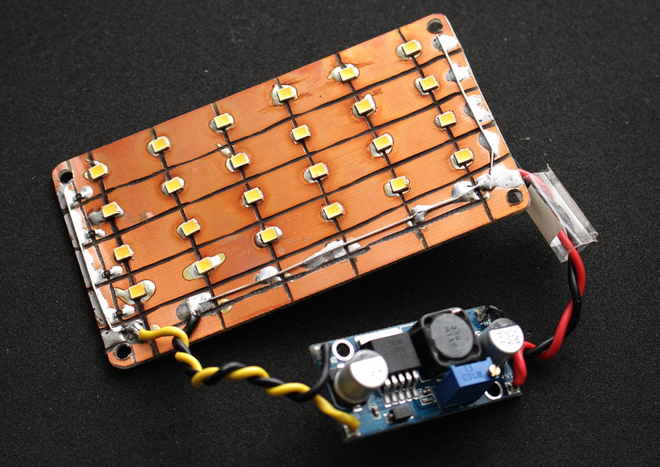

120V hat man nicht mal eben in der Hosentasche, also was machen? Ich brauchte eh ein "Pussy-Light", dafür werden z.B. bei Media-Markt Preise ab 50€+ aufgerufen. Also die LEDs vom Kühlblech gelötet (Lötkolben und Elektronik-Heissluftfön scheiden hier aus, "da muss Luft ran" -> 2000W Steinel tut!) und weiterverarbeitet. Platine geschlitzt, Paste drauf und ab in den Ofen.
4 Strings a 6 LEDs sind es geworden, 6 LEDs haben nicht überlebt. Eingestellt auf 60mA pro Strang an 17.6V mit je 4R7 Vorwiderstand. China-Boostwandler an 2.1Ah Lipo, noch eine Ladeschaltung dran und ab ins Gehäuse. Frostfolie aus einem geschlachteten Monitor.
Nuja, Restef*cken eben.
Zusammen mit der Platine als Reflektor ergibt sich ein fleischfreundliches Licht.
