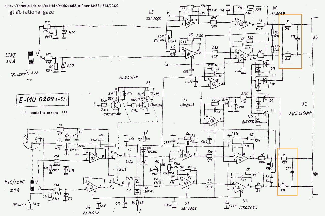

Hier das DB und Messungen vom AK5385A EVM:
.pdf   AKD5385A.pdf (Größe: 386,83 KB / Downloads: 1.452)
Der Anstieg an THD bei 192kHz ist dort nicht zu erkennen, liegt es eventuell am DAC?
Bringt es etwas, wie im DB angegeben, vor dem ADC den LPF zu dimensionieren? Hier sind die Widerstände 0R.
