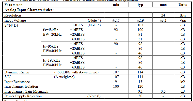

Im Datenblatt Seite 19/20 des ADC wird gezeigt, wie man noch 2-3dB rausknautschen könnte, wenn Creative hier am Kondensator gespart haben sollte.
Ansonsten ist die Performance bei 48kHz laut DB am besten.
