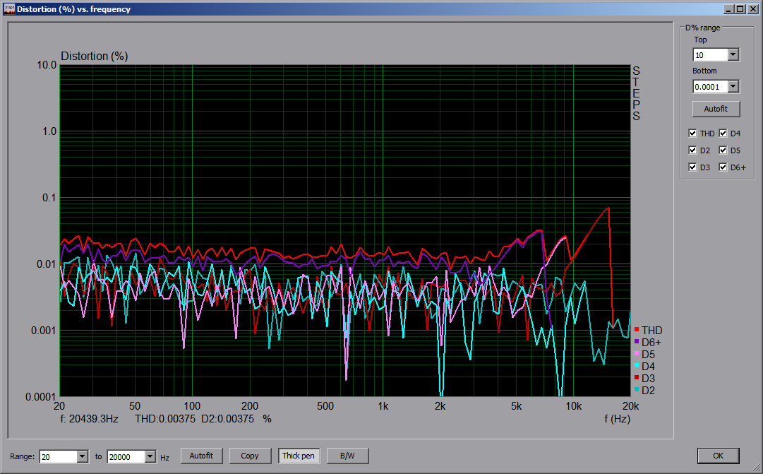

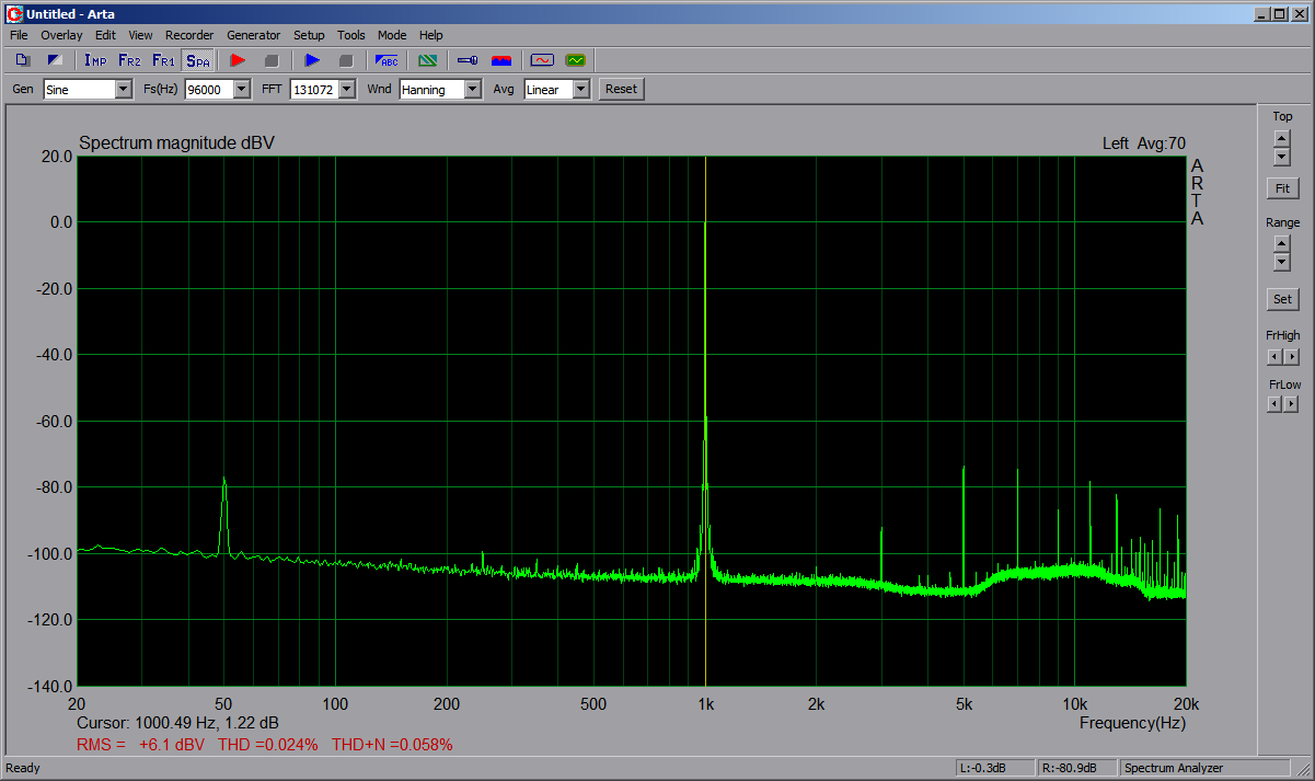

Mit der nun mir verliehenen Macht habe ich das Modul mal gemessen.
Zuerst die Funkstrecke.
PC (BT4.0 Link ohne APT-X) -> 48kHz 16bit WAV Pink-Noise.
Frequenzgang und SNR:
1kHz Spektrum:
-6dBVrms:
-3dBVrms:
+6dBVrms:
Ohne Signal Eingangsrauschen bei offenem Link:
Nun der AUX-Eingang des BT-Moduls:
-3dBVrms:
+3dBVrms:
THD Messung bei -3dBV über AUX-Eingang am BT-Modul:
Loopback der Soundkarte (Referenz):
Solide Performanz würde ich meinen.
