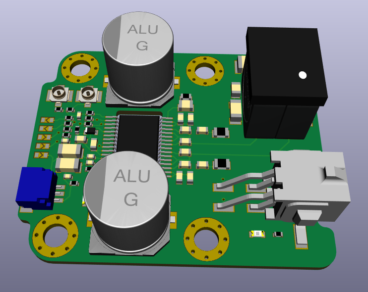

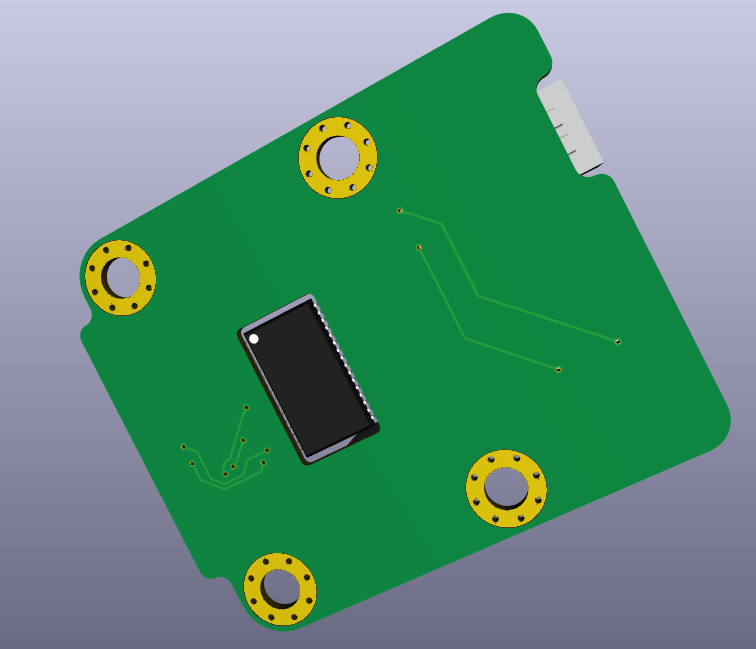

Eine "Nur mal schnell was zeichnen Produktion"..
PBTL only
Diff or SE input
Selectable gain
Selectable fSW
Antipop-Circuit
Sync with daisy-chain + series termination
No BS decoupling (Just 270uF Hybrid Polymer + 100n + 1n per side)
"Standard" 10R + 1u AVCC filter
Auto-Recover + Fault LED
Ferrite+C or LC-Filter
Vishay Dual Inductors (Meant to be used with Class-D), Isat=8A, Irms= 6A
Wie ich GND niederimpedant an den Chip bekomme muss ich mir noch überlegen.
