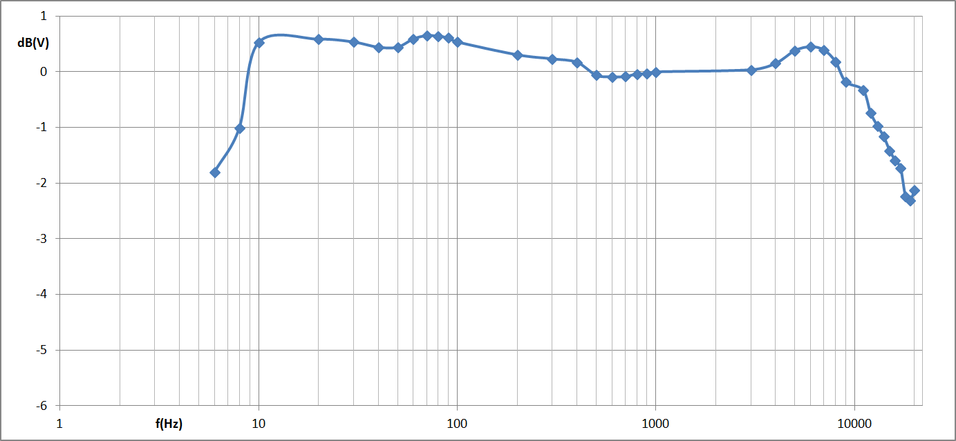

(11.01.2017, 10:30 AM)kahlo schrieb: Ich habe gestern spät abends ein paar Messungen gemacht. Sehr praxisnah mit angeschlossenen BR2725. Es sieht sehr gut aus.So denn:
Eine Höhenanhebung kann ich nicht feststellen. Es geht jenseits der 12kHz eher 1..2dB runter. Sonst sehr linear bis herunter zu 10Hz. Beides in Kombination erkärt den von mir empfundenen sehr guten Klang.
Ein dilettantisches Exceldiagramm der Messpunkte kann ich heute abend nachreichen, wenn Interesse besteht.
(normiert auf 1kHz, Frequenzgang der Quelle herausgerechnet)
