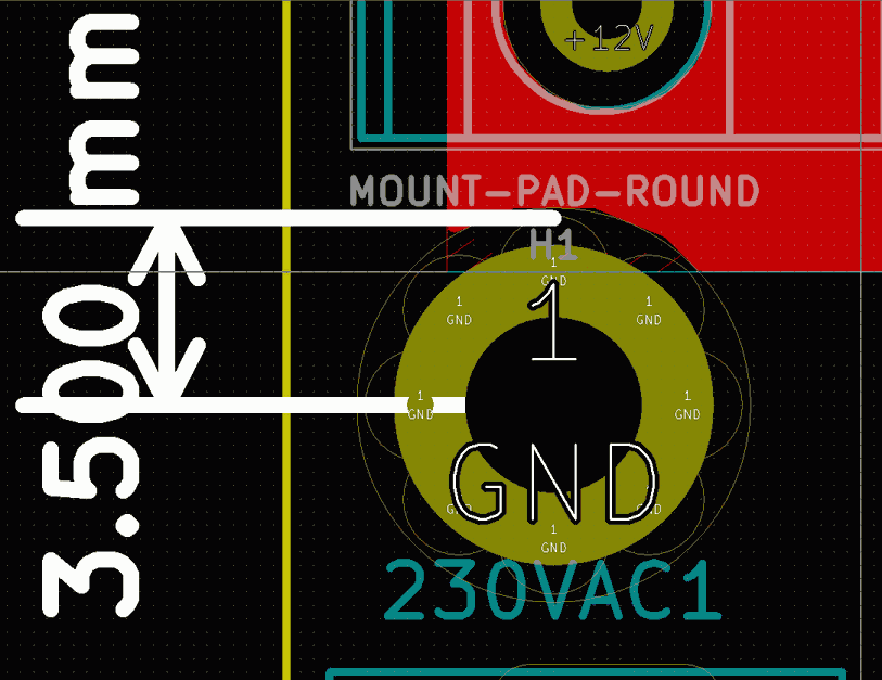

(09.01.2017, 01:12 AM)voltwide schrieb: Wir haben Sekundär SELV - zu isolieren gegen PE - da sehe ich erstmal keine besonderen Anforderungen.
Die Pads werde ich gleich ändern.
Ich meine hier:
Mit Pech kratzt ein SprengringZahnscheibe in die Fläche SecGND, womit der Kondensator überbrückt wäre.
Diese hier hat z.B. 8mm Aussendurchmesser:
https://www.conrad.de/de/faecherscheiben...38450.html
Das würde nicht passen.
Siehe:
(Da habe ich den Margin schon vergrößert)

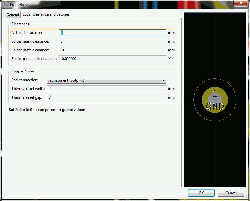

Abhilfe:
Drücke "E" auf der Bohrung und ändere im Untermenu "Local Clearance":
"OK" und danach mit "B" Flächen neu füllen.
