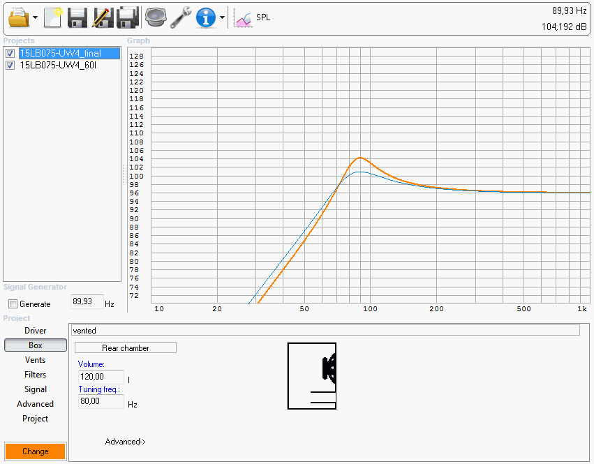

Boombox (again), mehr Leistung, viel Wirkungsgrad.
Die jetzige Situation ist:
Box aus 19mm Spanplatte mit Doppelkreuz innen
Bodenplatte auf Hänger 22mm Siebdruckplatte (Multiplex beschichtet)
Allein diese wiegt 8Kg.
Letzte Simulation der aktuellen Box:

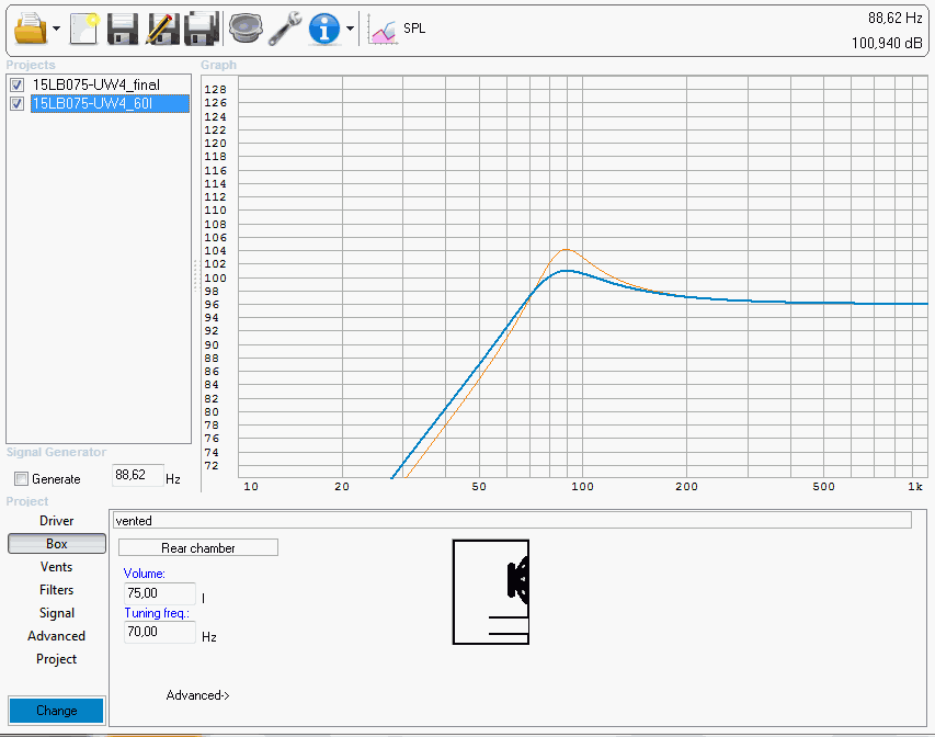

Wenn ich etwas kleiner bauen würde, fehlten ca. 3dB - ob man das verschmerzen kann?
Baumaterial, keine Ahnung. Es sollte für den Anwendungszweck hinreichend stabil und Resonanzarm sein. (Mit Verstrebung)
Eine andere Frage ist, kann ich, zur Verringerung des Schwerpunkts, auch so bauen?
Oder mutiert das dann zu einem Hybridhorn?
