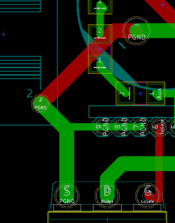

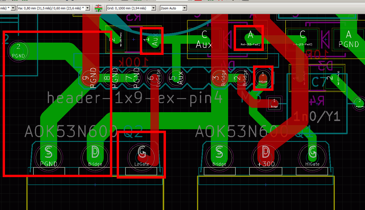

(03.01.2017, 05:12 PM)voltwide schrieb: Die nächste Näherung:
.pro gehört auch ins .zip.
Wenn man die Füllung der Vias ausmacht, sieht man einige Schnitzer der Leiterbahnverlegung.
Auch möchte ich Fragen, ob der Kondensator Links, wo an der Drossel hängt, nicht direkt an diese angebunden werden sollte, anstatt beim Controller-Board einen Stützpunkt zu haben.
Also so:
