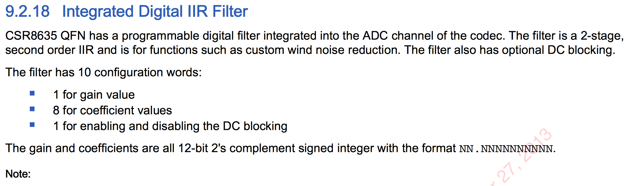

Betrifft der IIR-Filter nicht ausschließlich den ADC?
