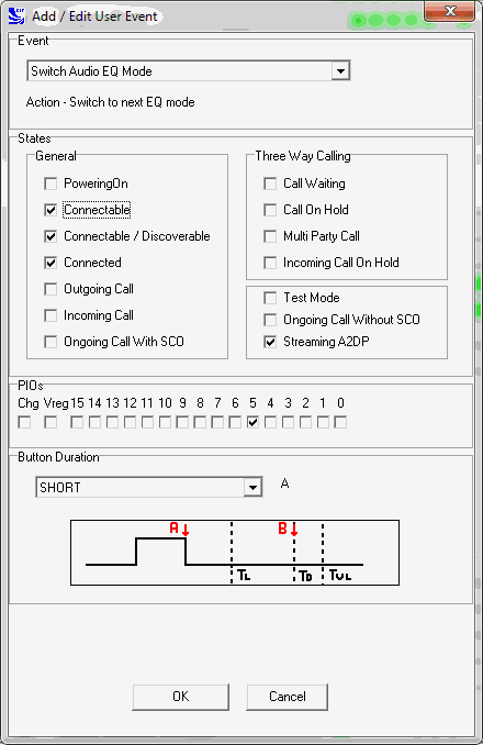

Funktionieren die Einstellungen denn, wenn du "live" bist? Also mit dem Music Manager verbunden? Mit welchem Codec streamst du denn?
Leg dir mal zwei Knöpfe an:
