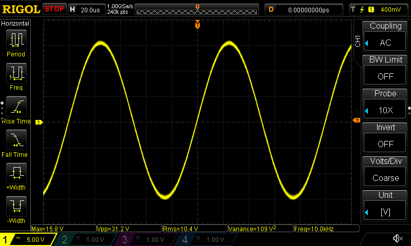

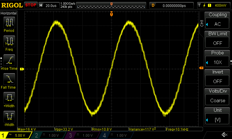

Knapp vor Clipping in 4R 10kHz:
Umgebaut auf "Full-Diff" Filter, als je 1uF nach GND:
Geht doch.
