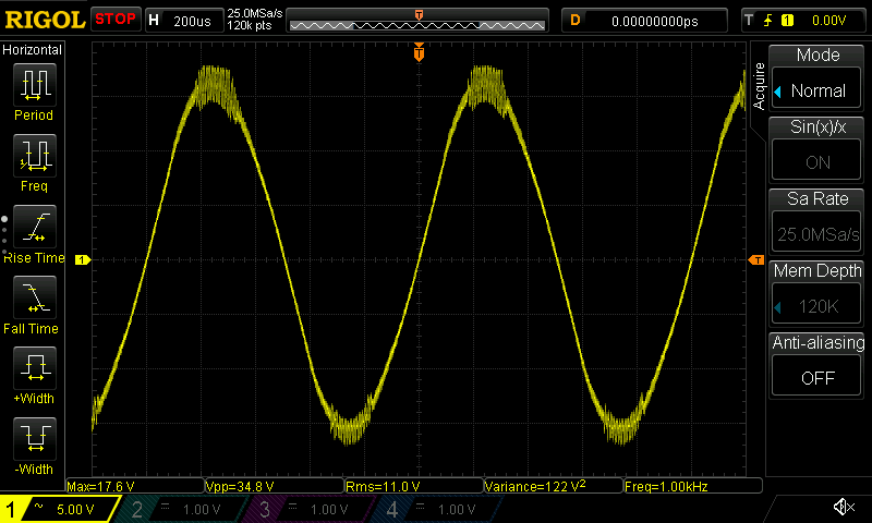

Um das Rauschen noch zu drücken, den Gain von 34dB auf 22dB senken, ins Clipping fährt man den Amp mit 900mVrms immer noch. (bei 24V in 4R) Bei weniger Betriebsspannung sowieso.
Wer verbiegt da eigentlich das Signal so, die Spulensättigung? (diese "Bauchigkeit")
