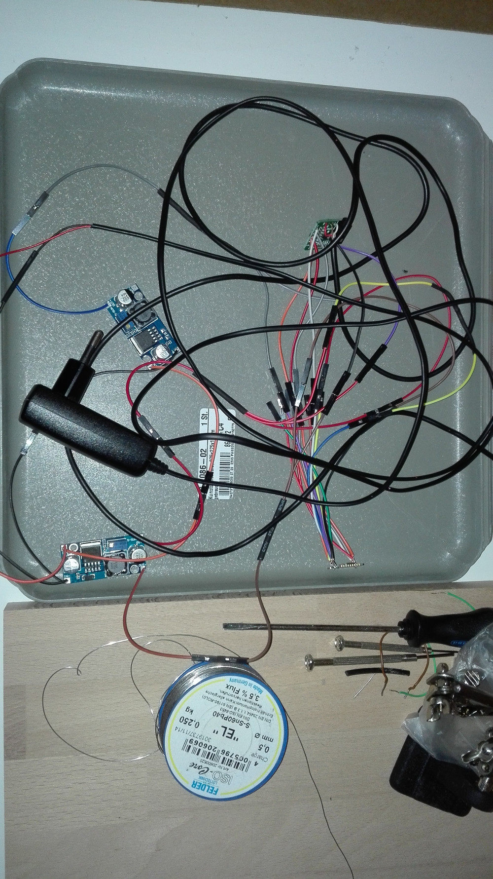

Die Leitungen der 2 Audiokanäle sind nicht verdrillt.
Hier noch ein Bild vom Aufbau.
Auf dem ersten Blick sieht es ein wenig Durcheinander aus, doch es steckt ein System dahinter. klappe
Es ist auch nicht schlimm, wenn der Versuchsaufbau rauscht. Jedoch soll die spätere Platine nicht rauschen, weshalb ich gerne den Grund für das Rauschen herausfinden möchte. Vielleicht sind weitere Schritte Nötig(Filterschaltungen...) die eingeplant werden müssen. Diese wollte ich gern vorher genau Festlegen, denn im Nachhinein ändern Funktioniert nicht. Big Grin
Am Samstag habe ich, dank Unterstützung von Kommilitonen, aptX, AAC und A2DP ausprobieren können. Da wurde ich auch auf das rauschen hingewiesen, denn bei eigenen Kreationen, wird man ein wenig euphorisch, wodurch man manche Dinge nicht so wahrnimmt, wie sie wirklich sind. Rolleyes
aptX und AAC hört sich beides sehr gut an. Kein Vergleich zu A2DP, wo jeder freiwillig aus dem Zimmer rennen will. Big Grin
