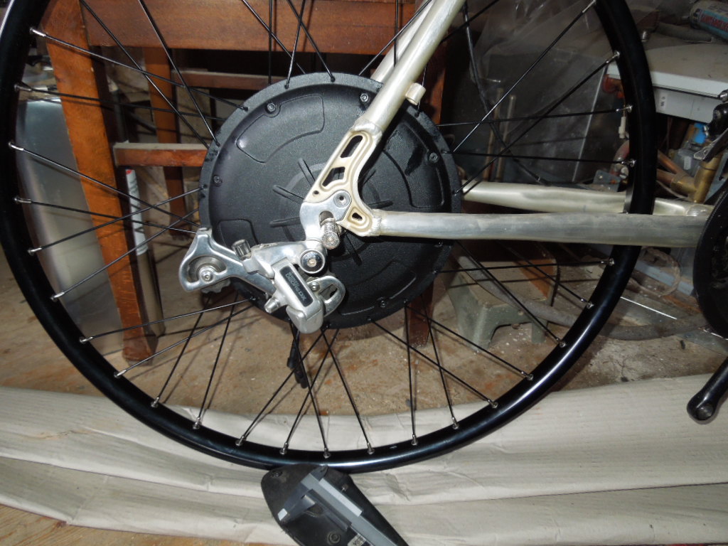

Das Direktgetriebene Hinterrad ging heute wieder zurück, zuviele Dinge die nicht so einfach zu lösen sind:

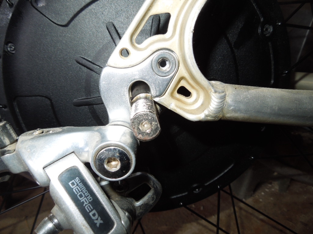

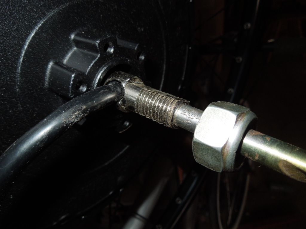

Größtes Problem, die Achse ist zu dick - fettes M16er Gewinde auf 12mm abgeflacht - 10mm haben die normalen Schnellspannerachsen Platz im Rahmen.
Leider ist die Achse für die Kabel schon auf 10mm aufgebohrt also hilft auch keine Drehbank ohne Komplett neu zu machen.
Zum Zerlegen des Motors müsste auch noch ausgespeicht werden........
Stolze 7Kg wiegt der ganze Spaß ~ also wieder weg damit, und weiter an meinem Mittelmotor basteln
